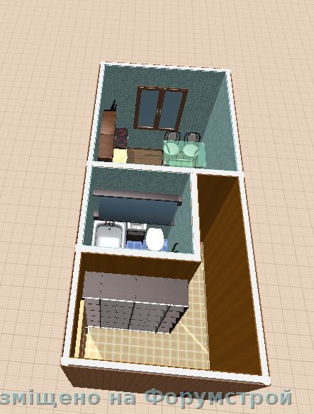

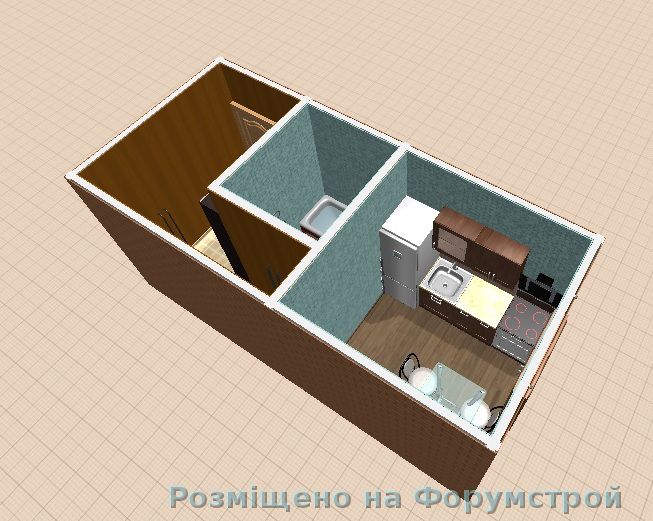

    Смотрите, я набросала перепланировку, расставила сантехнику и кухню. Если Вам понравится, можно будет посмотреть детально в трехмерной версии.
    [attachment=1:20gifxg8]вид1.jpg[/attachment:20gifxg8]
    [attachment=0:20gifxg8]вид2.jpg[/attachment:20gifxg8]
    Проход на кухню 80 см. Это системная ошибка.

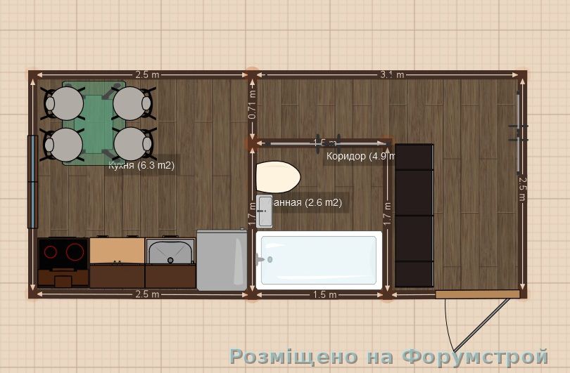

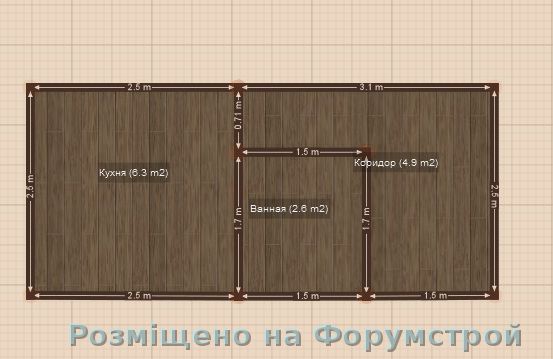

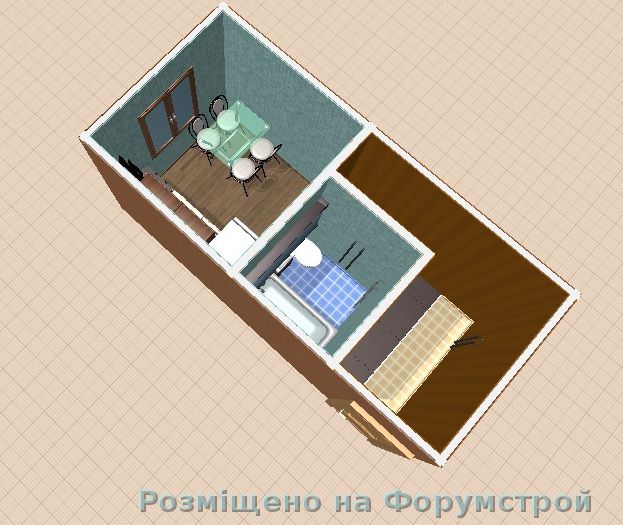

    Итак, что я понапридумывала.
    Коридор: получился просторным. При входе шкаф-купе, зашли - разделись и не топчитесь дальше. Глубину шкафа выберите исходя из толщины стены между коридором и санузлом.
    Санузел: когда будут сноситься стены, чтоб сделать правильную форму, можно сделать при входе фальшстену, в которую будет въезжать дверь. Дверь на картинке не видна, но я ее запланировала как стекляную раздвижную. Вообще, все 3 двери: в комнату, на кухню и в санузел лучше сделать светопрозрачными, так как площади маленькие, нужно больше света и надо экономить место. Ванную взяла прямую, 150 см. Унитаз навесной. Предусмотрела маленький компактный умывальник, как на картинке:
    Стиральную машину Вам не ставила, можно узкую в санузле поставить, можно полноформатную на кухню под столешницу.
    В ванной на всю стену (которая между кухней и санузлом) размещается зеркало.
    Кухня: дверь раздвигается также в фальшстену, на кухне дверь нужна однозначно. Я думала, что поставить: стеклянный столик и табуретки или кухонный уголок. Посмотрела, что кухонный уголок больше места занимает. А так выбирайте сами. Размещение холодильника, мойки и плиты мне показалось самым рациональным, как на картинке.
    Выставляю на Ваш суд:
